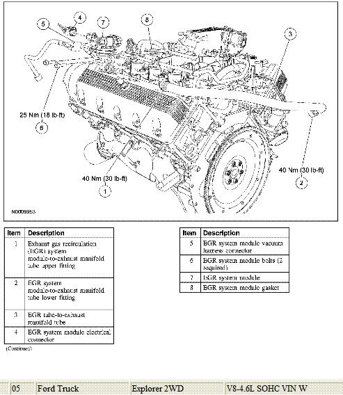

Hola Alejandro,
te mando dos diagramas mas. Son del motor 4.6 litros. un arbol de leva para cada banco. El octavo digito del numero de la identificación de este motor es la letra "W". Checa porfa este numero . Saludos
15 años 11 meses antes #8042 por Jueja
Ahi ves los componentes.

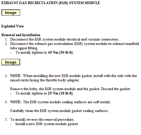

15 años 11 meses antes #8043 por Jueja
aqui te dice como limpiar el egr, es bastante facil, solo procura de sacarl lo maximo posible de los condoctos y orificios. si tienes soplalos con aire, salu2
15 años 11 meses antes #8044 por Jueja
Por ultimo otro dibujo para ubicar las piezas, salu2.
