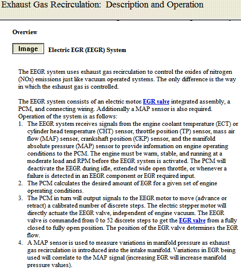

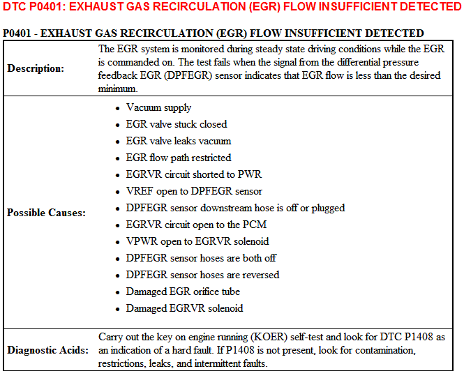

Valvula EGR ford explorer

otro poco, recuerda que se ouede probar cada uno de los componentes, por ejemplo resitencia, vacuum etc. no tires piezas nuevas sin saber lo que falla.
