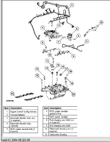

15 años 11 meses antes #8045 por Jueja
Aqui esta!

Le hice el mantenmimento y la verdad no se veía muy sucia..pero al poco rato de andar rodando volvió a encender la luz de check engine soon y la escanee dando los mismos codigos. Donde puedo encontrar los nuemros de partes fors o motorcraft para solicitar la valvual egr y el dpfs? Saludos
15 años 11 meses antes #8108 por Jueja
Hola de nuevo,
el numero de parte de la EGR es 5L2Z9D475B y de la junta de la EGR es 2W7Z9D476AA. Pero dime cuales son las problemas que estas eperimentando, cuales son los codigos que te arroja la computadora
Una EGR que falla normalmente provoca un ralenti inestable y un poco duro, jaloneo cuando quieres acelerar et.
No le metas piezas a tu nave hasta que sepas que si estan fallando. Mantenme informado, lo vamos a solucionar, salu2 Jürgen.
