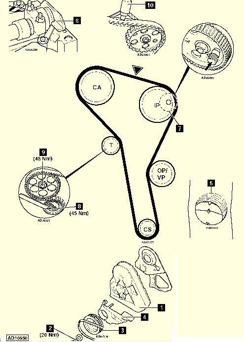

A continuación te voy a describir paso a paso el desmontaje, montaje y calado de la distribución de ese motor:
DESMONTAJE:
Retirar el filtro de aire, las correas de arrastre auxiliares, la polea de la bomba de agua, la polea de la bomba de la dirección asistida (si es necesario), la tapa de culata, la cubierta superior de la distribución (NÚM 1), Los tornillos de la polea del cigüeñal (4 tornillos NÚM 2), La polea del cigüeñal (NÚM 3), y la cubierta inferior de la distribución (NÚM 4).
A continuación girar el cigüeñal hasta que el cilindro 1 (lado distribución) esté en PMS (Punto Muerto Superior) y en compresión (las puntas de las levas hacia arriba).
Seguidamente comprobaremos en el volante de inercia si la marca de referencia está enfrentada (NÚM 5). Y procederemos a insertar una pletina en la ranura que hay en la parte trasera del arbol de levas, de manera que ésta bloquée el árbol contra el plano superior de la culata. (NÚM 6).
Después, hay que insertar un pasador en la polea de la bomba de inyección para mantener el calado de la bomba, (NÚM 7)(yo suelo meter un vaso de carraca pequeña, no sé si la 10, 11...).
Aflojar la tuerca del tensor (NÚM 8) y girarlo a la izquerda para alejar el rodillo de la correa, apretar nuevamente la tuerca, no mucho para mantener el rodillo quieto de momento hasta que toque tensar la nueva.
Para montarla de nuevo, se opera en sentido inverso al desmontaje, asegurándonos de que los útiles de bloqueo y de que la marca del cigüeñal en el volante de inercia coincide. Según el autodata, hay que aflojar el tornillo central del árbol de levas (NÚM 9) y darle un golpe a la punta del espárrago para soltar el cono de la polea proceder al calado del mismo con tensiómetro en la correa de distribución.
Yo personalmente no lo hago, me limito a poner la correa en el diente correspondiente de la polea del arbol de levas y a tensar hasta que el árbol gira ligeramente y suelta la pletina, de esa manera está EXACTAMENTE IGUAL QUE ESTABA ANTES DE QUITAR LA CORREA VIEJA.
Un saludo y espero que te sirva de ayuda.
