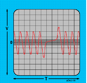

hola,
el codigo 19 es efectivamente para el sensor del cigüeñal. El carro debe arrancar aun si tu desconnectas este sensor del cigueñal mietras que esté bien el sensor del arbol de levas, lo puedes comprobar facilmente. Sí te var a dar fallas con revoluciones altas o no va subir mas alla de los ~ 4500 rpm asi.Checa el cableado y la señal que manda la ecu, son pin A13 y !A14 , el primero no mas que .3 V dando marcha y el A14 debe tener~ 4 V en ralenti. Te anexo la onda del osciloscopio Saludos.
