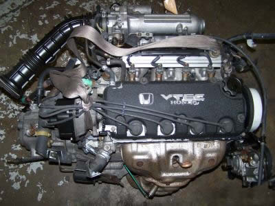

Pensándolo bien, ajustando el Power Flow de la toma de aire, puse la mano por allí, y desde entonces comense a notar el fallo. Puedo regular eso sin dallar u ocasionar mas problemas y me podrías decir donde esta ubicado el Censor...
Dándote las Gracias por anticipado,
Marcos Lorenzo
República Dominicana.
Nota:
El Motor es un D15, el Mismo de la Foto...
Marcos Lorenzo
Nota:
