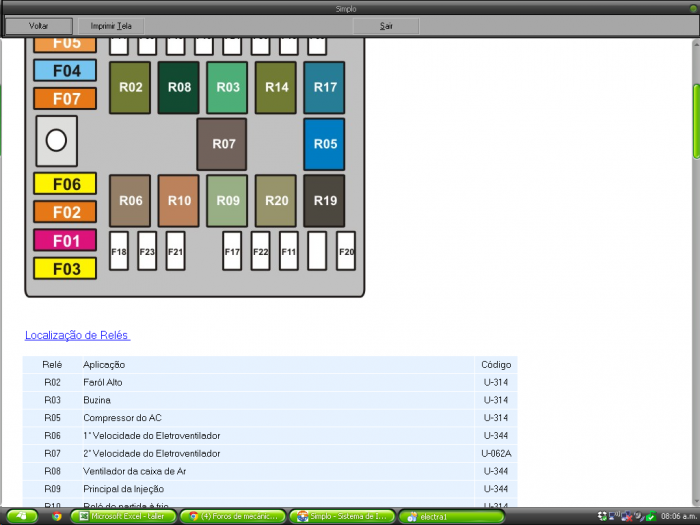

no viene chispa , la bobina funciona , no enciende la bomba de nafta tampoco . pregunto , alguien sabe si algun fusible o relee principal puede cortar las dos cosas a la vez ??? ayuda por favor ...

Fijate si tu auto viene equipado con el boton de pare por impacto, en los fiat suele estar cerca de las torretas de los amortiguadores, bajo el capo. Lo otro puede ser el antia arranque o inmovilizador si tu llave tiene transponder.
Ahora te envio una imagen donde te marca el Relay 9 que es de de inyeccion.
Espero te sirva.

9 años 11 meses antes #49290 por correlagos
Respuesta de correlagos sobre el tema fiat punto 1.4 8 valvulas , no arranca
Esta es la imagen

las posibilidades qe mencionas son correctas. tambien en este sitio hay manuales que lo pueden ayudar. en caso de no estar el del punto cualquier vehiculo fiat 1.4 fire podra ervir. lo extraño es que no tenga ningun testigo en el tablero . por lo cual el unico que corta sin indicar es el inercial. saludos y suerte

Estimado, una falla común en estos Fiat es el sensor de posición de cigueñal ubicado a un costado de DUMPER, revisa su correcta sujeción del mismo y de su conector, Este en su fallo corta la señal a la bobina y a la bomba de combustible. Nos cuentas como te fue. Suerte.
