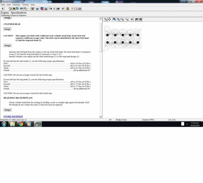

BUENAS TARDES.
ME PODRIAN DECIR QUE TORQUE LLEVA LA CABEZA DE UNA CHRYSLER JOURNEY MODELO 2010 4 CILINDROS

mira si debes colocar la culta, tendras que comprar la junta. normalmente los reemplazos de juntas originales vienen con la especificacion de ajuste, ya que las originales estan constituidas de un material distinto. y normalmente no se repone con ese tipo de junts ya que para hacerlo debes tener hecha la rectificacion de plano de la culata y tambien del block. normalmente ante un reemplazo se realiza el plano solo de la culata y debe utilizarceuna junta que acople alas pequeñas imperfecciones de l block. por ello deberas comprar la junta y con ella vendra no solo la especificacion de torque si no tambien el procedimiento de ajuste. saludos y suerte

Respuesta de todoauto sobre el tema TORQUE DE CABEZA DE MOTOR DE JOURNEY
