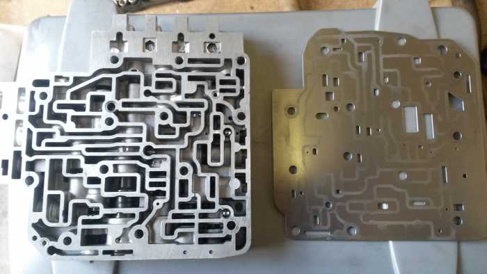

Hola amigos, necesito vuestro consejo por que es la primera caja automatica que he tocado nunca.
Lo que pasa es que al engranar la tercera practicamente no hay tracción, como si el embrague se quedaria abierto.

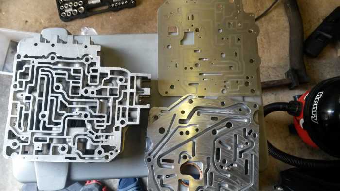

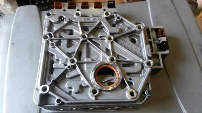

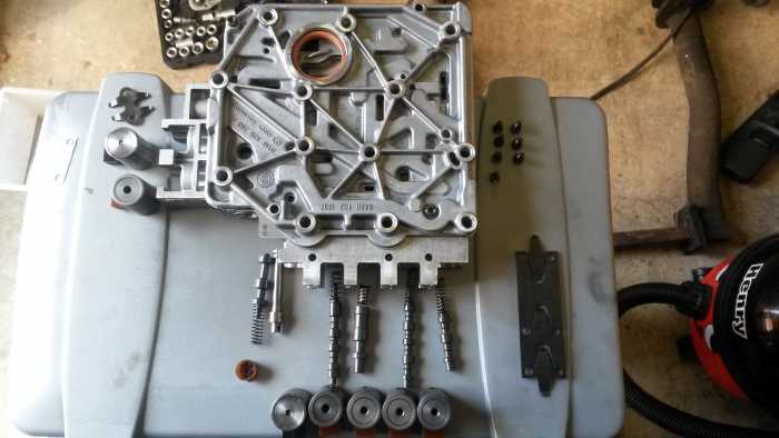

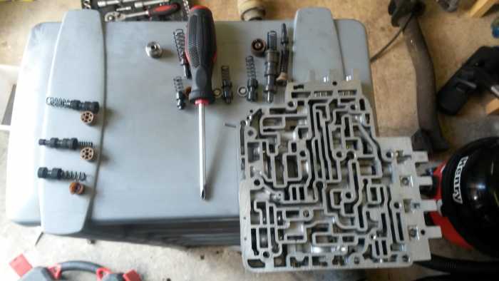

No hay codigos de error en el auto trans, he desmontado el cuerpo de válvulas, lo he limpiado, los valores de resistencia de los solenoides parecen estar bién . He cambiado el filtro y el ATF, pero sigue fallando lo mismo.
Lo que he visto con el vagcom, con el coche en marcha, (auto trans-means block) , que en primera y segunda marcha, las que van bién, despues de engranar la velocidad, los valores del deslizaje del embrague bajan progresivamente hasta valores muy bajos, pero al engranar la tercera estos valores se disparan hasta 1900.
Alguien me podría dar una pista de lo que está pasando?
