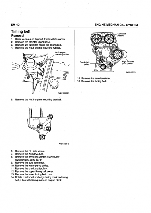

Respuesta de MOV1973 sobre el tema Ayuda puesta a punto kia carnivan 2.9 tdi
Estimado, no se si es el mismo que repare hace rato pero creo que te puede servir

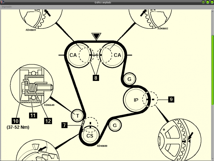

Respuesta de correlagos sobre el tema Ayuda puesta a punto kia carnivan 2.9 tdi
Espero te sirva, esta es la distrib. de ese motor.
Un abrazo
