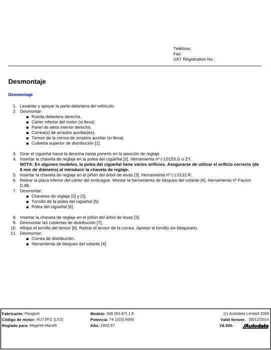

no se que modelo sera el 306 pero calculo 2000. la puesta a punto no es muy dificil de ese auto . se coloca chaveta en el arbol de leva y lo mismo en el cigueñal. por otro lado el que le hizo el motor te lo tendria que colocar a punto por logica y etica. de donde sos?

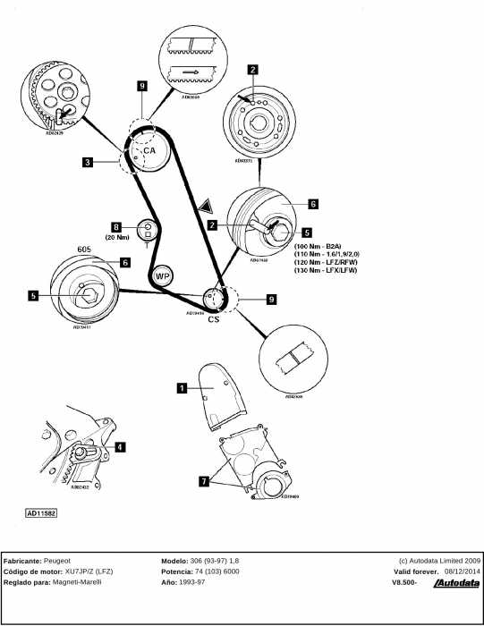

este es la puesta a punto del 306 1.8 gasolina

una cosa hay que revisar bien la polea que no este girada del soporte de hule xq sino la marca miente y se puede dañar valvulas lo recomendable seria poner la polea nueva, saludos.
