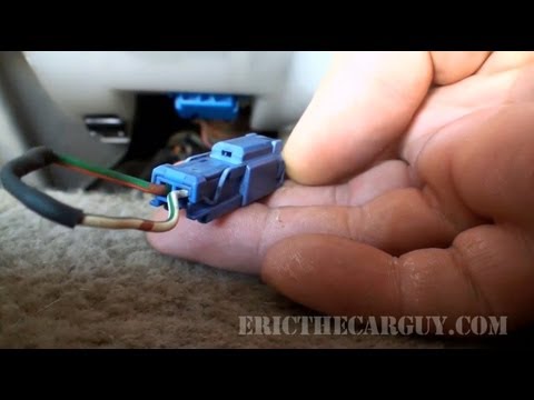

que hiciste o mejor dicho como trataste de resetearlo
- DIMASBOY70
- Mensajes: 9
10 años 8 meses antes #47230
por DIMASBOY70
en el lado de la guantera abajo tiene un conector y es color azul lo puenteas y despues abres el swich y cuenta los parpadeos cortos y largos y del foco del check y en los parpadeos que de te manda un codigo de error y despues lo quitas el cable puenteado
Respuesta de DIMASBOY70 sobre el tema ayuda please honda civic 94
isai182 escribió: que hiciste o mejor dicho como trataste de resetearlo
