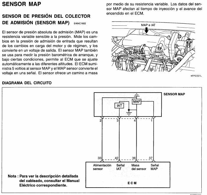

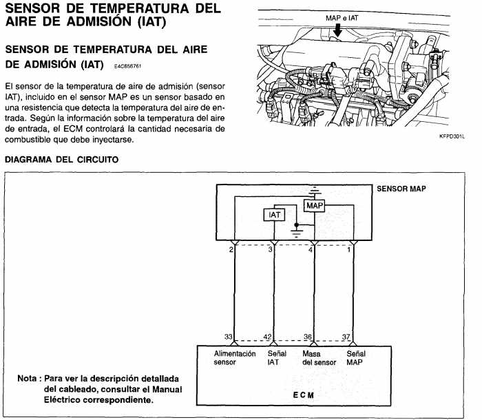

Hace uno dias, paré mi carro un fin de semana, el lunes cuando voy a salir en a mañana no encendio, le di como 20 veces start hasta que finalmente logro hacerlo, llegué a mediodia a la hora del almuerzo y cuando salí de nuevo el motor encendio a la primera, ai han pasado losdias, hasta que se descargó la bateria y tuve que comprar una nueva porque la ue tenia llevaba mas de 3 años de uso, el asunto es que no se por donde viene esta falla, he buscado informacion en la web sobre posibles fallas y en principio encontraba respuestas sobre lavalvula IAC, y otra respuestas como de sensores MAP, en ecaso de mi carro, un Hyundai Getz 1.6, encuetro en el manual que este sensor MAP y el sensor IAT parecen ser el mismo ( les dejo una foto al respecto) Me gustaria conocer la solucion a este problema, ya que tengo la duda de que sea entre la valvula IAC y el sensor MAP/ IAT

Antes que nada toma la presión de combustible.
