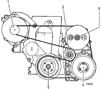

SALUDOS...Quisiera saber si alguien puede orientarme sobre como realizar el cambio de la polea tensora de la banda del alternador de un Chevy monza con A/A, la polea se torció y por ende la banda del alternador quedo reducida a la mitad por la fricción con la estructura del motor. Es complicada la chamba?, Se tiene que cambiar solo la polea o con toda la base? Que tan cara sera?

Hola soulreaver, no creo que te traiga mayor complicacion cambiar la polea, lo que si apunto aqui, que no es normal que este "torcida", prueba a apretar el perno central de esta, no fuera que este floja, caso de que no sea asi, cuando la desmontes, tendras que comprobar el perno no este doblado, y el estado de las arandelas (si lleva).
Aca te mando un dibujo de como va la correa por si te sirve. Saludos y que se de bien!!!

Muchas gracias ismael53, no había tenido oportunidad de responderte con anticipación (problemas personales), Me sirvió el diagrama que me adjuntaste para volver a colocar al banda correctamente. Nuevamente GRACIAS.
