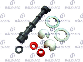

Es muy común en el Clio , que se desgasten las trabas de la palanca de cambios ( si es modelo 1997 es natural que se hayan desgastado).
Se consiguen las reparaciones de esa palanca, no son para nada caras, y cualquier mecanico las puede sustituir.
