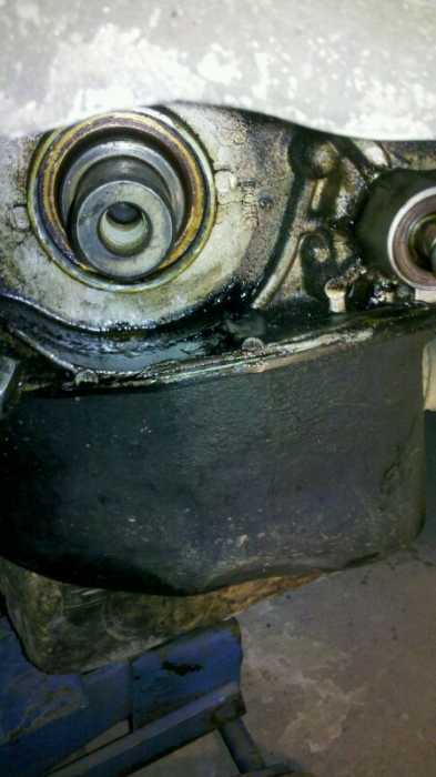

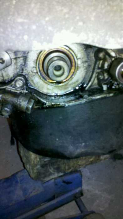

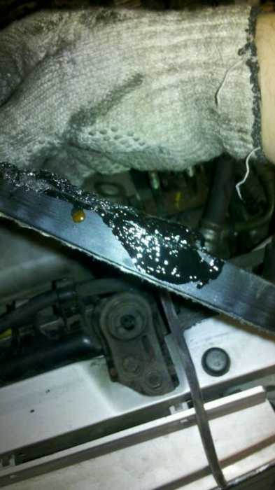

Hola ar.costilla, soy de argentina y aparentemente el problema es que hay un reten de bancada que chorrea aceite sobre las correas y se saltaron 3 dientes de la distribución entonces se fue de punto por suerte sin dañar válvulas. Si tenes esos manuales mi mail es diegofp80@gmail.com gracias

Amigos ahí subi fotos de la pérdida de aceite de los retenes, en este caso del cigueñal y las correas chorreadas de aciete.
