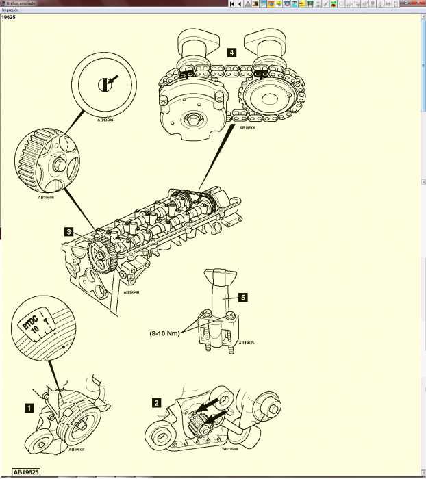

hola ... necesito la puesta a punto de los levas del hyundai accent 1.6 cvvt bencinero año 2006 ya que el auto fue ajustado y ahora no parte
.. lo que es piñon de cigueñal y leva esta bien pero no estoi seguro si ambos levas estan a punto o no ya que la cadena no tiene marcas (los eslavones que vienen pintados ia se les salio la pintura)... saludos

Aqui esta para descargar:
Y Aqui La Imagen:
ES La Info Que Poseo
Y Aqui La Imagen:

los eslabones siempre son mas obscuros siempre siempre, no hay donde perderse
