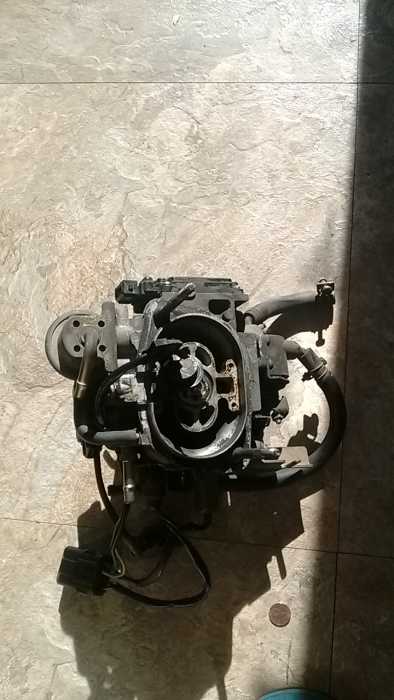

Respuesta de petercalifornia sobre el tema SALE HUMO BLANCO POR EL CARBURADOR DE UN TSURU II!
esta es la pieza que desmonte

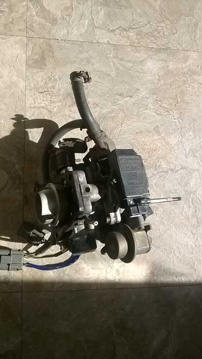

en la segunda foto aparece el sensor de oxigeno creo que puede estar danado ya que presenta como al de oxido o moho algo asi,asi que intentare con un repuesto aver que da ;)
