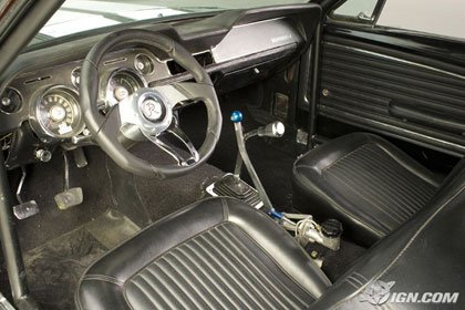

tengo un ford mustang 1969 y quisiera saber si se le podria adaptar un freno de mano a un costado como sucedio en la pelicula de rapido i furioso reto tokio con el mustang 1967,
tambien necesitaba que si podian darme una guia de como hacerlo.

yo tengo un dicho si tienes dinero puedes hacer volar un auto, puedes adaptar un freno de mano a un costado si, pero lo que tienes que hacer es buscar un freno de mano que balla a ese lado o cambiar el que tienes hacia ese lado o ubicacion que desees solo dile a un soldador que lo saque y lo ponga donde deseas, luego es cuestioon de medir bien el largo y mandar ha hacer una piola de la dimencion que necesites, debes dejar una buena cantidad de regulacion para poder hacerlo funcionar como corresponde, hojo tienes que medir hasta las balatas ttraceras o bien hacer una piesa que junte el largo que ya esta con el nuevo tramo que tenga un hilo para poder regularlo no es complicado solo deves imajinarlo y ya.

muchas graciaz amigo solo, quee de casualidad no tienes como las markas o un kit ke ya vendan?

no zuka la verdad que no, pero se puede adaptar el mismo que ya tienes, pero datos de eso no tengo, sorry
