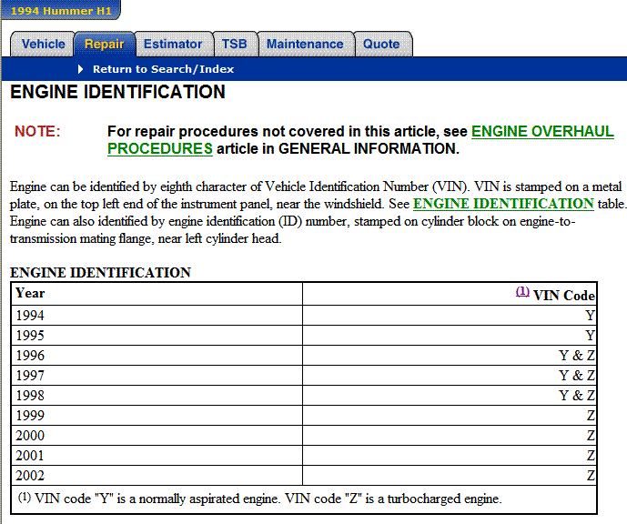

Numero de motor del Hummer h1 94 Publicado por restry
Por favor alguien que me ayude a identificar el sitio donde va puesto el número de motor de hummer h1 1994 agradezco cualquier dato

15 años 11 meses antes #8083
por Jueja
Respuesta de Jueja sobre el tema Numero de motor del Hummer h1 94
