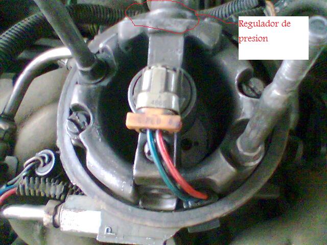

ola compañero, bueno tu caso se complica, porque si has dicho que le cambiaste la IAC o motor paso a paso, ademas del TBI, el problema deberia verse solucionado, te lo digo porque
esa inestabilidad en las rpm las causa la IAC ya que si esta sucia o dañada no controla los
parametros en ralenti, y el vehiculo en las partidas se acelera y despues tiende apagarse, y es ahi cuando uno pisa el acelerador para que mantenga las rpm y no se apague el motor hasta que alcansa su temperatura normal de funcionamiento.
Pero el auto aun sigue haciendo esas explosiones en el TBI? cuando aceleras sobre las 2000 rpm
bruscamente?, mencionaste que cambiaste bujias y cables, pero el filtro de aire en que condiciones
estaba? muy negro? te cuento tengo un monza año 94 monopunto igual, y desde principios de este año tube el mismo problema que tu, en las mañanas costaba ke partiera, hasta que se iva la bateria, las bujias salian negras y el filtro estaba en muy malas condiciones, y en la ciudad al acelerar bruscamente me producia explosiones en el tbi.
lo analize bastante tiempo, y el problema lo encontre en el regulador de presion del TBI,
es una membrana de goma y una plaquita de metal, que va en el cuerpo del tbi y cuando se desgasta mucho se produce una especie de desgaste en forma de anillo en el metal, produciendo que la presion no sea controlada correctamente y le llegue mas combustible al inyector produciendo que a bajas revoluciones el vehiculo se ahogue con bencina. y por ende tu filtro se ensucie mas rapido por efecto de la explosion, tus bujias salgan negras por el exceso de combustible.
en tu caso vuelve a revisar la IAC y el regulador de presion! por lo menos a mi se me arreglo el problema, y eran esas dos cosas.
si la falla continua informanos mas sobre el problema para que le encontremos la solucion xao.
