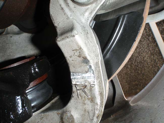

El asunto es como sigue, hice un viaje con mi cherokee 2008 desde Caracas a Bogotá (llevábamos bastante peso y caímos en infinidad de huecos y baches a gran velocidad), y ahora esta sonando un tacata que me imagino tiene que ver con la suspensión. Cuando la revise me percate presenta un desgaste en la pieza metálica que sostiene las ruedas delanteras que al cruzar compretamente la dirección y me imagino que caer en un hueco pega de otra pieza. ya que presenta desgaste justo en donde esta marcada la L de izquierdo y la R de derecho en cada rueda.
El caso es que no se si son bujes, la meseta, alguna goma como la de la barra estabilizadora, los amortiguadores o que lo que esta ya desgastado que hace que estas piezas choquen cuando no deberían hacerlo.
Les adjunto fotos una de las ruedas (ambas están igual) a ver si me pueden ayudar, es que se que en un taller me van a mandar a cambiar todas y cada un de las piezas hasta dar con la falla y con el precio de los repuestos no estoy para gastos innecesarios.

hola amigo mira la foto esta bien pero nose de que angulo la tomaste, lo mejor que puedes hacer es ver donde existe otra parte desgastada que es la que esta haciendo contacto con esa parte fija que muestras, es un desgaste por desplasamiento, pero es complicado decirte de donde si no puedo ver el vahiculo, prueba a ver bien y me avisas no son muchas las cosas que pueden golpear en ese sector prueba con las ruedas giradas pero si es en los dos lados, yo creo que es desplasamiento o algun perno que se corto o ien el corte de algun soporte si quieres saca mas fotos y la envias, pero de todas maneras teniendo el vahiculo es muy facil darce cuenta de que produce ese daño.

Me dijeron que ese desgaste era normal, porque es como un tope donde pega la direccion al cruzar. ahora quede igual porque el ruido sigue.

no creo que sea verdad lo que te dijieron es ridiculo que el braso de la masa sea el tope, no creo para mi que existe otro problema, de todas formas abria que idear algo para evitar el ruido, pero yo creo que existe un problema mas alla, un desplasamiento que no deveria existir, lo que golpea no deveria llegar tan alla deveria detenerce antes.

hola compañero lo que te dijeron de que este desgaste que muestras en la foto, es verdad y totalmente normal ya que este es el tope de la direccion, esta fotografia que muestras es del lado derecho en posicion de conduccion, hay varios factores que te pueden presentar este ruido, revisa primero que el ajuste de las mordazas de direccion sea el correcto y que las pastillas tengan las platinas antiruido, con modelos anteriores existia una campaña para remplazar las rotulas inferiores ya que presentaban ruido como el golpe que describes, otra cosa que tambien suele suceder es que el soporte tensor del hausing "diferencial" delantero se le rompe el caucho y suena terrible, todo esto lo puedes probar tu mismo con una palanca de fuerza, gatea una rueda cual quiera de la parte del chasis para que esta quede libre, luego con las mano realizas unos movimientos repetitivos hacia arriba- abajo-derecha e izquierda, sin sientes un golpe a los lados puede ser las terminales de direccion y arriba y abajo son las rotulas, esto es muy frecuente en estos vehiculos, realizalo con las dos ruedas y me cuentas, si necesitas algo mas me comentas, no dejes de mirar si los amortiguadores y los cauchos de las tijeras estan en buen estado.
