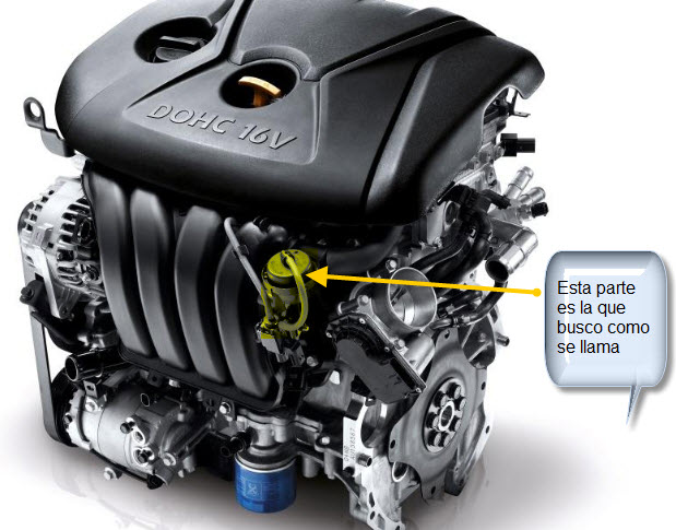

Amigos Foreros, pueden hacerme el favor de indicarme como se llama la parte que resalto en la imagen del motor, necesito comprarla pero no se ni como se llama, el motor es de un Elantra 2011 GLS, version americana, si ademas conocen una pagina donde pueda comprarla mucho que mejor, si no con el nombre yo la busco.
Gracias de antemano.

hola, eso parece ser un actuador de mariposas (para la admision variable del colector), tambien se lo conoce como capsula, pulmon de vacio que estara comandada por la electrovalvula que se ve mas abajo, de donde provienen los tubos de vacio. Supongo que se encarga de accionar un eje de mariposas para que encaucen el aire por un recorrido del colector que convenga ( o mas corto o mas largo..)

Gracias Ismael, efectivamente con tu comentario encontre el nombre lo busque en ingles como ACTUATOR y asi encontre las tiendas donde puedo comprarlo, me sacaste de apuros.
