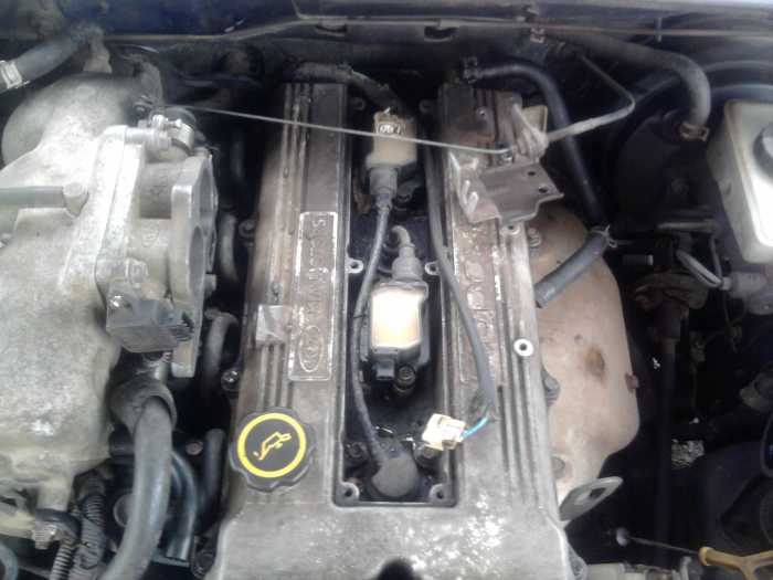

Alguien sabe si es posible realizar algun autodignostico para obtener codigo de falla, puenteando el conector de datos de 20 pines? como se hace en algunos otros modelos.

año 1998 2.0 DOHC. lo q hice fue puentear en el enchufe de diagnosis como se hace en un kia sephia y asi contar los pulsos del check engine y sacar el codigo,pero qde confundido. pasa q salen 2 bujias mojadas de bencina. compresion 160-170 en los 4 cilindros, bobinas ok, intercambie y lo mismo,cables ok. resistencia injectores ok, pulsos ok. presion de comb 40psi regulador ok.

jajajajaajaj te digo al toque el kia sportage tiene dos inyectores verdes y dos naranjas verdad, a mi me a pasado en varios de esos que los inyecotores naranjas se ueren pruebalos si estan trabajando bien, porque yo ya he pasado rabias, y no los he encontrado asi que importacion directa cuestan como 160 lucas mas o menos, pero hojo prueba el vehiculo sin la tapa negra que cubre los cables porque me paso que con esa tapa se calientan mas los cables y la chispa se arranca, te lo digo por algo walter usted sabe que no le miento a usted, a todo esto se me olvido contestarte el tema del mitsubishi lancer lo solucionaste ya?
11 años 8 meses antes #43235 por kikemec
Respuesta de kikemec sobre el tema autodiagnostico Kia Sportage 1998??
ha como data cuando los inyectores estaban mal no tenia check prendido ni nada
