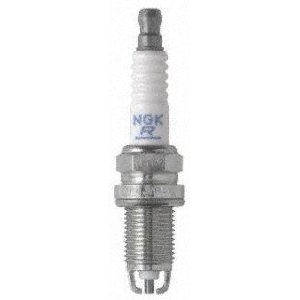

:laugh: :) :cheer: Gracias Kikemec y gracias a todos amigos por estar pendientes de este tema, para futuros conflictos similares publicare la solucion antes quiero comentar que hise todas las pruebas sugeridas y no encontre la solucion en ellas pero agradesco siempre por cada una de ellas, la solucion fue cambiar las bujias o candelas juntamente con los cables aunque los cables se cambiaron solo como mantenimiento puyes en las candelas estaba la aberia se colocaron candelas de 2 electrodos ngk bkr5ekb-11 y listo quedo eel motor andado al 100% adicionalmente luego se le hiso su tune up respectivo de una ves filtros cables etc, les agradesco.

se agradece la publicacion de la solucion amigo, viste que no estabamos tan perdidos y que era por chispa que fallaba jajajaj me olia a mi que era por chispa suerte amigo
