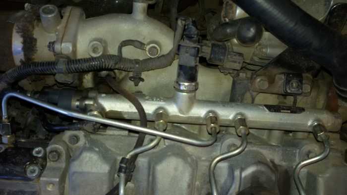

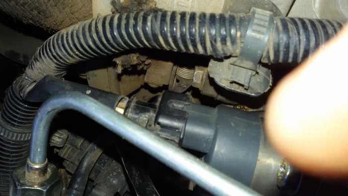

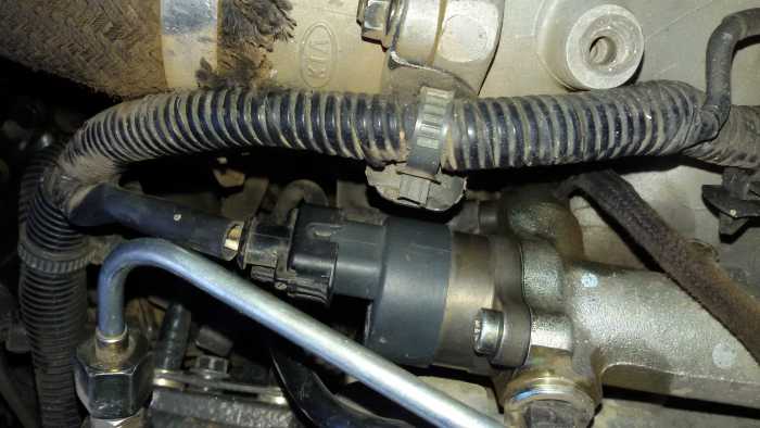

yo tengo un accent prime diesel 2005, me pasaba algo parecido.. en reaidad me pasa... y pregunte en un taller y querian extorcionarme... yo conosco algo de mecanica y no era necesario dejar el vehiculo en el taller como me pidieron... la malla es una proteccion no se la saque pues la bomba le durada mucho menos por las impuresas del pretrolio.. el pane esta aca.. esa piesa es el sensor del rail.. lo que en la punta lleva un microfiltro.. saque esa pieza y sopleteela con aire a precion o mandela a limpiar con ultrasonido donde reparen bombas... con eso se solucionara el problema..

hola para mi son los inyectores tiene demaciado retorno y eso deja sin precion el sistema Common rail debes reparar o reemplazar el o los inyectores
