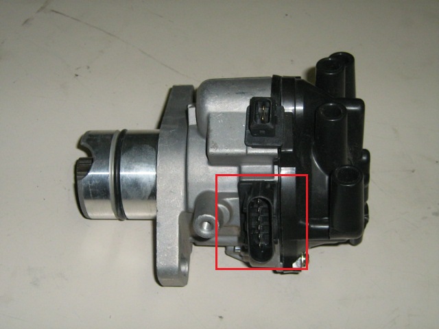

Hola amigos alguien que pueda ayudarme subiendo una foto o diciendome donde descargar una imagen o diagrama,donde especifique detalladamente los colores a seguir del arnés del distribuidor mitsubishi galant 1994 sohc arbol sencillo,automatico 16 válvulas ya que por erparación y descuido los cables de dicho arnés y conector quedaron separados y revueltos!

Muchas Gracias por contestar,pero no no está en el diagrama que aparece en el manual que está aqui ,solo quiero si alguien hace el favor y que tenga un carro como este solo sacarle una foto a la parte señalada y subirla,por favor amigos !

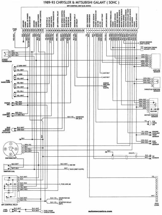

10 años 16 horas antes #49203 por Amenyaro
Respuesta de Amenyaro sobre el tema cableado distribuidor galant 1994
Hola amig@, aqui te dejo este diagrama, una hoja en PDF. Debería servirte, Avisame.
www.automecanico.com/auto2012/esqmt058.jpg
Saludos.
